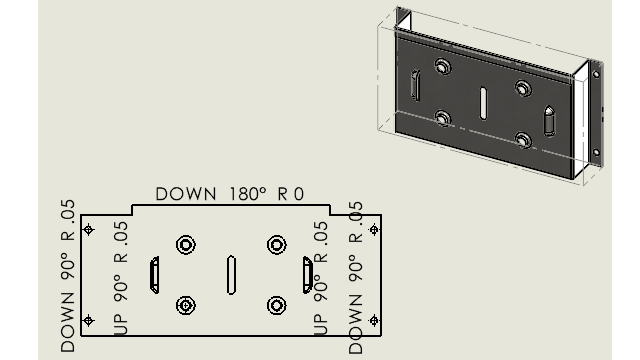

定義済みビュー 図面で定義済みビューを作成する場合、モデルの向きを不等角投影、両等角投影、またはフラット パターンとして指定できます。 これは、特定の定義済みビューを含む図面テンプレートが必要な場合に便利です。 定義済みビュー (Predefined View) または 挿入(Insert) > 図面ビュー(Drawing View) > 定義済み(Predefined) をクリックします。PropertyManager の表示方向(Orientation)で 展開(Flat pattern)、不等角投影(Trimetric)、または両等角投影(Dimetric)のいずれかを選択します。 親トピック詳細設定と図面 代替位置ビューのトリミング ディテイリング モード 幾何公差記号 半径寸法と直径寸法の切り替え 図面ビューのベンド ライン 部品表(Bill of Materials) 部品表のカット リスト サポート 対称線形直径寸法
