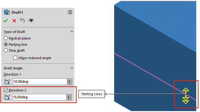

PropertyManager から同時にパーティング ラインの両側に抜き勾配を作成できます。 以前は、このプロセスでは複数の抜き勾配が必要でした。
抜き勾配 PropertyManager の抜き勾配角度(Draft Angle)方向 2(Direction 2)を選択し、抜き勾配角度を指定します。 両方向で同じ抜き勾配角度を使用するには、対称抜き勾配(Symmetrical Draft)を選択します。
パーティング ライン(Parting Lines)でジオメトリを選択します。 抜き勾配の詳細なプレビューを表示するには、プレビュー表示(Show preview)を選択します。
