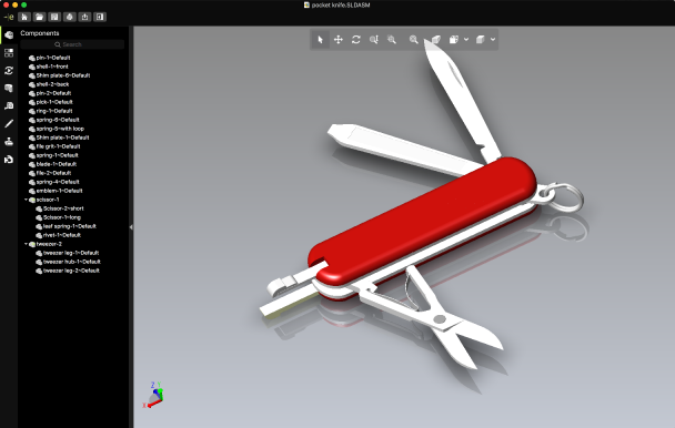

eDrawings
® は、Macintosh® オペレーティング システムでサポートされます。 DXF/DWG、SOLIDWORKS、eDrawings のファイルを開くことができます。
無償の Mac® オペレーティング システム用の eDrawings (Mac 用 eDrawings)は、アニメーション、測定や印刷を含む Windows 版の主要な機能を含みます。
レビュー機能が有効なファイルを開くと、eDrawings Professional のツール(マークアップ、移動、断面平面など)がアクティブになります。 Mac 用の eDrawings Professional はありません。
