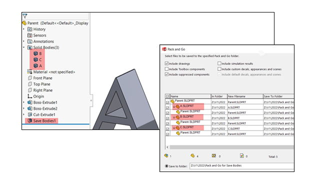

Pack and Go에 파트의 바디 저장 및 분할 기능 포함 바디 저장 및 분할 기능으로 작성한 파트를 포함할 수 있습니다. 모체 파트를 선택하면 Pack and Go에서 모체의 참조로 바디 저장 및 분할 기능을 표시합니다. Pack and Go에서는 파일 이름을 변경하고 이동할 때 모체 파트 및 피처의 파일 경로와 이름도 업데이트합니다. 상위 주제관리 옵션이 잠긴 경우 설정 복사 설정 관리자 도구에서 그래픽 경고 표시 제어
