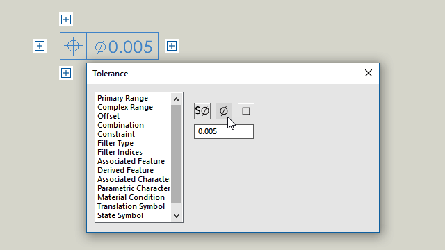

기하 공차에 대한 사용자 인터페이스로 워크플로가 개선됩니다. 그래픽 영역에서 직접 작업하며, 셀별로 피처 제어 프레임을 작성할 때 인터페이스가 안내합니다.
셀별 상황 메뉴와 화면 핸들을 사용하여 별도의 대화 상자가 아닌 프레임 자체에 초점을 유지하면서 복잡한 피처 제어 프레임을 작성할 수 있습니다.
활성 셀에 내용을 입력하려면 값을 입력하고 상황 메뉴에서 항목을 선택합니다. 프레임의 모든 내용을 임의로 입력하고 편집할 수 있습니다. 다음을 포함하여 다양한 셀 유형이 사용 가능합니다.
  • 데이텀/데이텀 그룹
  • 표시기
  • 텍스트상자
다른 셀을 추가하려면 핸들 을 클릭하고 셀 유형을 선택합니다. 핸들의 위치에 따라 다른 옵션(예: 새 프레임문자 상자)을 사용할 수 있습니다.
