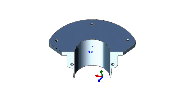

좌표계 좌표계에서 좌표계를 정의하고 선택하는 방법이 개선되었습니다. 목차 숫자 값을 사용하여 좌표계 정의 파트 및 어셈블리에서 위치 및 방향에 대한 절대 숫자 값을 입력하여 좌표계를 정의할 수 있습니다. 좌표계 선택 사항 다운스트림 피처에서 평면, 축 및 원점과 같은 좌표계의 모든 파트를 참조할 수 있습니다. 예를 들어, 좌표계의 XY 평면을 스케치하거나 좌표계의 Z 축을 회전 피처의 축으로 사용할 수 있습니다. 상위 주제파트와 피처
