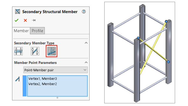

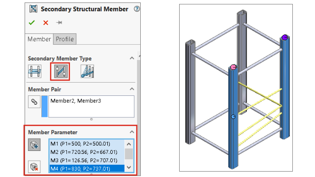

보조 멤버 선택한 쌍에 대해 점 사이의 멤버 를 사용하여 여러 보조 멤버를 작성하고 멤버까지 방법으로 보조 멤버를 작성할 수 있습니다. 목차 점 사이의 멤버를 사용하여 여러 보조 멤버 작성 멤버 쌍에 대해 여러 보조 멤버를 작성할 수 있습니다. 멤버까지 방법으로 보조 멤버 작성 멤버까지 방법(예: 지점-멤버 쌍 또는 점으로부터 옵션)으로 보조 멤버를 작성할 수 있습니다. 상위 주제구조 시스템 및 용접구조물 엔드 캡 지원 사용자 정의 속성 아키텍처 복잡한 코너 PropertyManager 구조 시스템의 연결 요소 속성 대화 상자
