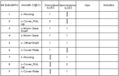

Zapisywanie dostosowanego szablonu
  1. Wstawić tabelę do rysunku.
  2. Dostosować tabelę.
  3. Kliknąć prawym przyciskiem myszy w tabeli i wybrać Zapisz jako.
  4. W oknie dialogowym Zapisz jako, wpisać nazwę szablonu, przejść do foldera i kliknąć Zapisz.
