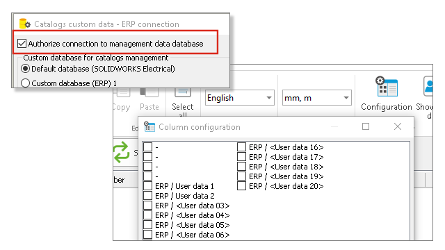

Wyświetlanie danych ERP w menedżerze części producenta
Jeżeli z programem zostaną połączone dane z systemu ERP, można je wyświetlić w menedżerze Części producenta.
Aby dane ERP były widoczne w menedżerze Części producenta, należy otworzyć okno Konfiguracja kolumn i zaznaczyć dane ERP, które mają być wyświetlane.
W razie niepołączenia danych z systemu ERP można wybrać tylko opcję Dane użytkownika.
