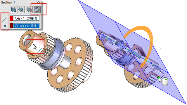

Obracanie widoku przekroju wokół otworu lub osi
W częściach i złożeniach można obrócić płaszczyznę widoku przekroju wokół osi, tymczasowej osi, otworu lub ściany cylindrycznej.
W menedżer właściwości PropertyManager Widok przekroju w obszarze Przekrój, kliknąć opcję Przekrój wokół osi . Zaznaczyć oś, otwór lub ścianę cylindryczną oraz punkt lub wierzchołek aby utworzyć płaszczyznę widoku przekroju.
