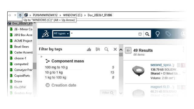

Aby przeprowadzić wyszukiwanie w Eksploratorze plików SOLIDWORKS PDM, na pasku menu programu SOLIDWORKS PDM kliknąć przycisk , a następnie wybrać polecenie Wyszukiwanie EXALEAD OnePart. Interfejs użytkownika funkcji wyszukiwania EXALEAD OnePart ma w widoku przechowalni osadzony formant przeglądarki.
