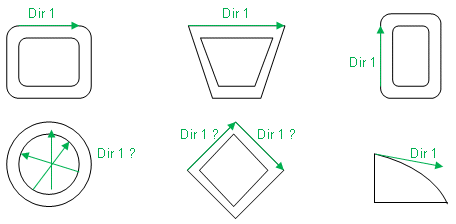

A direção axial vai da Extremidade 1 para a Extremidade 2 da viga . O software atribui a Direção 1 (Dir 1) e Direção 2 (Dir 2) dependendo da geometria da seção. A Dir1 está paralela à aresta reta mais longa da seção transversal da viga. Se a aresta mais longa for curva, a Dir 1 estará tangente à aresta curvada. A Dir 2 está normal em relação à Dir 1 no sentido anti-horário.
Por exemplo, consulte as atribuições de direção de viga para as diferentes seções transversais abaixo.
