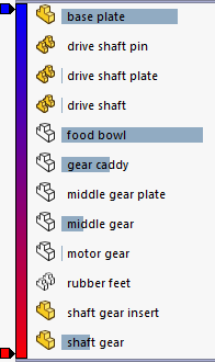

  1. Para filtrar a lista por texto, digite o texto no campo de filtro fm_filter.png no topo da guia Visualização de montagem .
    Somente os componentes com nomes que contém o texto são exibidos na lista e na área de gráficos.
    Sem filtro Com filtro
    Clique em no campo de filtro para limpar o campo.
