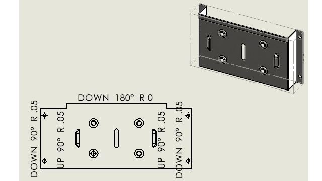

Ao criar uma vista predefinida em um desenho, você pode especificar a orientação do modelo como padrão plano, trimétrica ou dimétrica. Isso é útil se você precisar de templates de desenho que contenham vistas predefinidas específicas.
Clique em Vista predefinida ou Inserir > Vista de desenho > predefinida . No PropertyManager, em Orientação, selecione Padrão plano, Trimétricaou Dimétrica.
