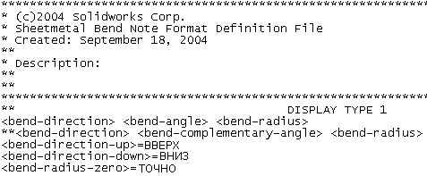

Примечания по линии сгиба листового металла являются текстовым файлом, содержащимся в
каталоге_установки\lang\язык\bendnoteformat.txt. Этот файл устанавливает формат заметок линий сгиба.
- Воспользуйтесь текстовым редактором.
- Значения вне скобок < > отображаются в чертеже. Данные значения можно изменять.
- Значения внутри скобок < > являются параметрами, которые сохраняют возможности сочетания. Эти значения можно изменять только при условии соблюдения формата внутри скобок.
