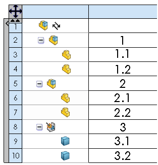

Флажок Подробный список вырезов снят, флажок Разъединить строки на уровне детали снят Флажок Подробный список вырезов установлен, флажок Разъединить строки на уровне детали снят Флажок Детальный список вырезов установлен, флажок Разъединить строки на уровне детали установлен

  1. Нажмите в левой части таблицы спецификации, чтобы отобразить столбец спецификации "Структура сборки", если он скрыт.
  2. Нажмите правой кнопкой мыши одну или несколько выбранных ячеек в столбце "Структура сборки", в которых содержатся узлы подсборки или сварные детали .
  3. Выберите параметр Разбить.
    Измененные элементы будут отмечены значком .
