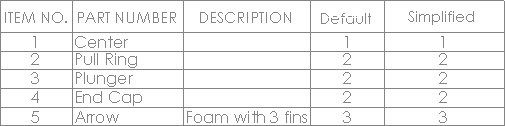

  4. В окне PropertyManager Спецификация в разделе Конфигурации выберите конфигурации, для которых необходимо отобразить количества в спецификации.
    Можно выбрать только одну конфигурацию для спецификации деталей или смещенных сборок. Выберите одну или несколько конфигураций спецификаций верхнего уровня.
  5. Выберите другие параметры и щелкните .
Для сборок верхнего уровня столбец количества отображается для каждой выбранной конфигурации. Имена конфигураций, например По умолчанию и Упрощено, отображаются в столбце количества.
