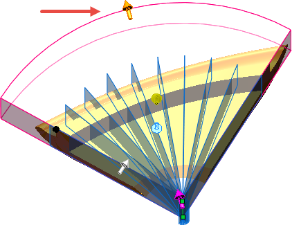

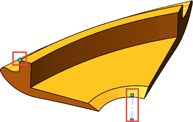

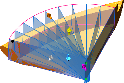

Разрезание стандартных тел SOLIDWORKS BREP при помощи линейных объектов или объектов точек Для разрезания стандартных тел SOLIDWORKS BREP при помощи линейных объектов или объектов точек выполните следующие действия. Откройте модель стандартного тела SOLIDWORKS BREP. В графической области удерживайте клавишу Ctrl и выберите объект линии и точки. Нажмите Вставка > Разрезание . Задайте параметры в окне PropertyManager. Перетащите оранжевый маркер, чтобы поместить всю модель в граничную рамку. Используйте Ориентация вида (панель инструментов управляемого просмотра), чтобы убедиться, что граничная рамка охватывает всю модель. В окне PropertyManager выберите Предварительный просмотр срезов (медленнее), чтобы открыть предварительный просмотр каждого отдельного среза на разрезающей плоскости. Нажмите . На уровень вышеИнструмент "Разрезание" Создание разрезов тел сетки BREP при помощи плоских объектов Окно PropertyManager "Разрезание"
