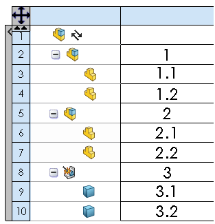

Lista de cortes detallada desactivada, Disolver filas de nivel de pieza desactivado Lista de cortes detallada seleccionada, Disolver filas de nivel de pieza desactivado Lista de cortes detallada seleccionada, Disolver filas de nivel de pieza seleccionado
Para disolver uno o varios subensamblajes o piezas soldadas seleccionados en una lista de materiales:
  1. Haga clic en el lado izquierdo de la tabla de la lista de materiales para visualizar la columna Estructura de ensamblaje en la lista de materiales si la misma está oculta.
  2. Haga clic con el botón derecho del ratón en una o más celdas seleccionadas en la columna de estructura de ensamblaje que contiene un conjunto de subensamblajes o piezas soldadas .
  3. Seleccione Disolver.
    Los elementos modificados se marcan .
    • En el PropertyManager Lista de materiales, puede seleccionar Disolver filas de nivel de pieza para disolver automáticamente todas las filas de nivel de pieza soldada.
    • Para deshacer una o más disoluciones, haga clic con el botón derecho del ratón en una celda en la estructura de ensamblaje de la LDM que indica elementos disueltos y seleccione Restaurar componentes reestructurados.
