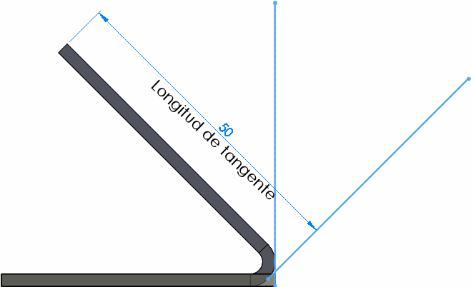

  • Intersección virtual externa PM_shm_Outer_Virtual_Sharp.gif, Intersección virtual interna PM_shm_Inner_Virtual_Sharp.gif, Pliegue tangente PM_Tangent_Bend.gif. Define el origen para la medida. Una intersección virtual crea un punto de croquis en el punto de intersección virtual de dos entidades de croquis (consulte Creación de intersecciones virtuales). La opción Pliegue tangente es válida para pliegues mayores que 90º y permite usar la longitud de tangente de una brida como base para el cálculo de longitud. Puede escribir la longitud tangente sin tener que utilizar cálculos adicionales.

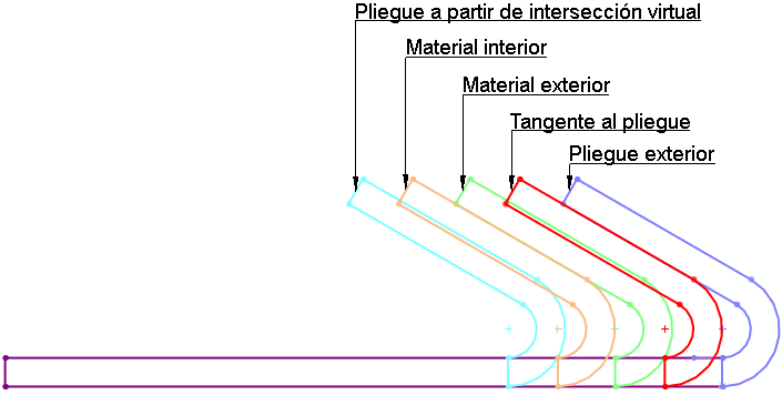

Posición de brida
  Posición de pliegue Seleccione una de las siguientes opciones:
Válido para todas las opciones de longitud de brida y para los pliegues superiores a 90º. La posición de brida será siempre tangente a la cara lateral adyacente a la arista seleccionada y la longitud de brida mantendrá siempre la longitud exacta.
