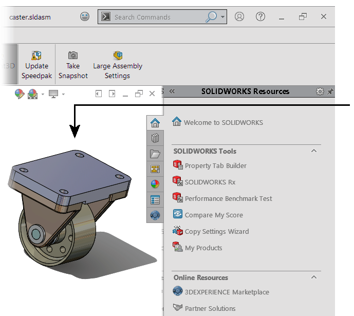

Zona de gráficos La zona de gráficos muestra y permite manipular piezas, ensamblajes y dibujos. Contenido Sistema de referencia Un sistema de referencia aparece en documentos de pieza y de ensamblaje para ayudarle a orientarse al visualizar modelos. También puede ayudar a cambiar la orientación de vista. Es posible ocultarlo pero no puede utilizarlo como punto de inferencia. Ruta de navegación de selección La ruta de navegación de la selección es una vista basada en contexto de la selección actual. Muestran elementos relacionados en el árbol jerárquico para piezas y ensamblajes. Sistema de referencia El sistema de referencia facilita la manipulación de varios objetos como entidades de croquis 3D, piezas, determinadas operaciones y componentes en ensamblajes. Origen El origen del modelo representa la coordenada (0,0,0) del modelo. Cuando un croquis está activo, un origen de croquis representa la coordenada (0,0,0) del croquis. Barra transparente Ver Se trata de una barra de herramientas transparente que se encuentra en cada área de visualización y proporciona todas las herramientas usuales necesarias para manipular la vista. Aceptar operaciones Dispone de varios métodos optimizados para aceptar las operaciones creadas, incluyendo acciones con el botón derecho del ratón, el uso de la esquina de confirmación y el uso de comandos estándar de PropertyManager. Selección de Avanzar con el botón derecho del ratón Haga clic con el botón derecho del ratón en un cursor de Avanzar de la zona de gráficos para avanzar a través de las selecciones del PropertyManager cuando se necesitan selecciones múltiples. Anotaciones y asas Las anotaciones son cuadros rellenos de texto que aparecen en la zona de gráficos cuando se utilizan ciertas herramientas. Las asas le permiten hacer clic, mover y configurar ciertos parámetros de forma dinámica sin necesidad de salir de la zona de gráficos. Vistas preliminares sombreadas y dinámicas Las vistas preliminares sombreadas y dinámicas permiten visualizar el aspecto que tendrían los modelos y cómo cambiarían si se modificaran las cotas. Opciones de colores de sistema Puede especificar los colores de la interfaz de usuario: fondos, iconos, papel de dibujo, estado de croquis, cotas, anotaciones, etc. Áreas de visualización Se pueden ver modelos a través de una, dos o cuatro áreas de visualización. Captura de imagen Captura la zona de gráficos de la ventana activa o área de visualización en el portapapeles. Grabación de vídeo Puede capturar un vídeo de acciones en la zona de gráficos. Tema principalInterfaz de usuario Perspectiva general de la interfaz de usuario
