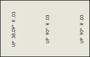

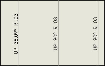

Ver líneas de pliegue seleccionadas Ver líneas de pliegue desactivadas
