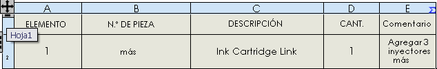

En este ejemplo, rellene una columna de comentario de una LDM con un valor calculado basado en el valor de la columna de cantidad.

  6. Introduzca cadenas y encabezados de columna para finalizar la definición del cálculo de forma que se muestre: IF('CANT.'=1;"Agregar "'CANT.'+2" más " 'N.º DE PIEZA';"Estándar")..
    Esta cadena prueba los valores de la columna de cantidad. Si la cantidad es nula o mayor que uno, entonces se muestra la cadena Estándar. Si la cantidad es uno, se muestra la cadena Agregar 3 piezas más.
