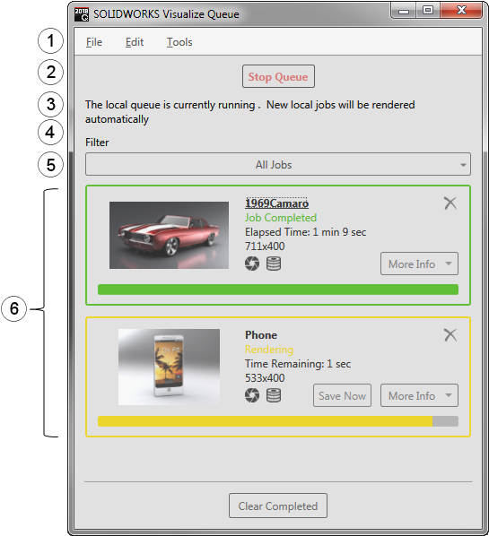

    El cuadro de diálogo SOLIDWORKS Visualize Queue abre:
    1 Menú principal
    2 Iniciar Queue Detener Queue Inicia o detiene la cola.
    3 Estado de cola Indica si el servicio está en ejecución o se ha detenido.
    4 Lista de proyectos fallidos (si hay alguno) Enumera los trabajos que no se han podido cargar.
    Expanda la lista para ver los motivos de todos los fallos e información sobre cómo solucionar los problemas.
    5 Filtrar Permite limitar los tipos de trabajos en la lista de trabajos. Seleccione Todos los trabajos, Trabajos remotos solamente o Trabajos locales solamente.
    6 Lista de trabajos Enumera todos los proyectos que envió a la cola en el orden en que fueron enviados.
    Puede cambiar el orden.
  2. Para procesar los trabajos de la lista de trabajos sin demora, haga clic en Iniciar Queue.
    La cola sigue funcionando hasta que se procesan todos los trabajos de la lista o se hace clic en Detener Queue.
    Cuando un trabajo local termina, se guarda automáticamente en la carpeta que se especifica para Directorio de resultados en la pestaña Queue del cuadro de diálogo Herramientas > Opciones .
  3. Para eliminar los trabajos que ha terminado de renderizar, haga clic en Borrado completado.
