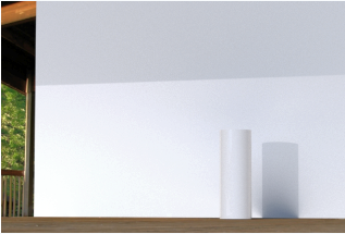

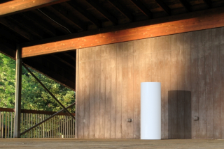

    Un plano se encuentra en la pared posterior del escenario en la imagen de retroproyección Cuando se especifica el plano como receptor de sombra, se ve la imagen de retroproyección con la proyección de la sombra de forma más natural
