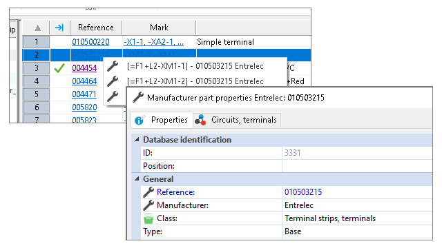

Vínculos en LDM
En las LDM, puede administrar vínculos en una celda fusionada, por ejemplo, cuando varios componentes utilizan la misma referencia de fabricante.
En una LDM u otros informes, el visor de informes muestra vínculos. Estos vínculos muestran información como las propiedades, la ubicación en los dibujos del elemento seleccionado, o abren el dibujo y se aplica el zoom al componente. Al hacer clic con el botón derecho del ratón en el vínculo, puede seleccionar el componente del que desea mostrar la información.
