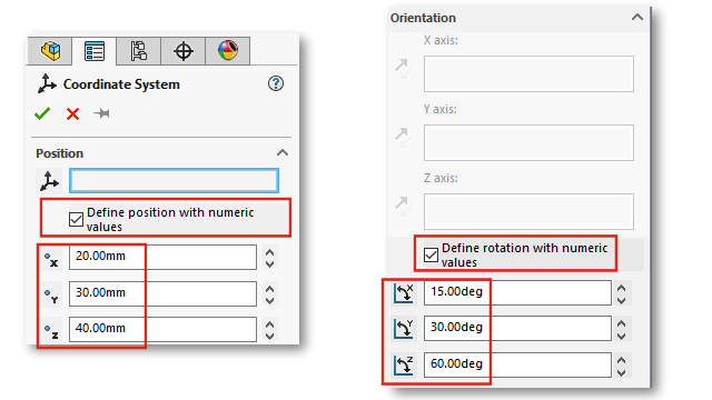

En piezas y ensamblajes, puede definir sistemas de coordenadas introduciendo valores numéricos absolutos para la posición y la orientación.
En el PropertyManager Sistema de coordenadas, en Posición, seleccione Definir posición con valores numéricos e introduzca valores numéricos para las coordenadas X, Y y Z (
y
). Los valores definen la posición relativa al origen local, no al origen global (0, 0, 0).
Para girar el sistema de coordenadas, en Orientación, seleccione Definir rotación con valores numéricos e introduzca valores numéricos para, al menos, un eje. Los ejes siempre giran en la secuencia
, después
y después
Original |
Posición definida |
Posición y rotación definidas |
