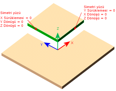

Kabuk modellerinde simetri, simetri düzlemleriyle çakışık yüzlerin dik yönde hareket etmesinin ve diğer iki ortogonal yönde dönmesinin engellenmesini gerektirir. Simetri düzlemleri birbirine ortogonal olmalıdır.
Sac levhalarda, model kalınlığı boyunca modelin simetri düzlemleriyle çakışık yüzlerinde simetri kısıtlamaları uygulanır. Simetri düzlemi, Simetri uygulanan kabuk yüzeyine her zaman dik açılıdır. Kabuk yüzeyi, simetri düzleminin etrafında aynalanır.

Düzlemsel Simetri
Bu model iki düzlemde simetriktir. Modelin bir çeyreğini analiz edebilirsiniz. Simetri kısıtlaması sürükleme ve rotasyon koşullarını seçili yüzlere otomatik olarak uygular. Yüzler birbirine ortogonal olmalıdır.
