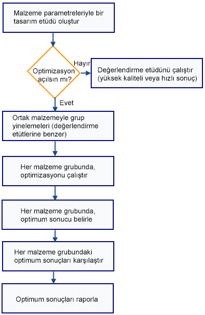

Malzemeleri optimizasyon tasarım etütlerine değişkenler olarak ekleyebilirsiniz. Yazılım interpolasyon grupları oluşturur ve optimizasyon işlemini her grupta yürütür.
material_variables_optimization_workflow
Malzeme değişkeni, aynı interpolasyon grubu içindeki senaryolar için değişmez.
