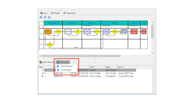

İşlem sekmesi İşlem sekmesinde, geçmiş satırlarının konumunu alt kısımda veya sağ tarafta görüntülenecek şekilde belirleyebilirsiniz. Bu, işlem şemasının düzenine bağlı olarak ekran kullanımını iyileştirir.
