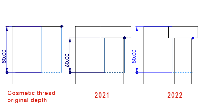

SOLIDWORKS, bir kenarın konumunu değiştiren alt unsurların yaptığı değişikliklerden bağımsız olarak, Derinliği kenarın orijinal konumundan ölçer. Yukarıdaki görüntüde, orijinal diş derinliği, kesme ekstrüzyonunun kenarından 80'dir. Bu kenarın konumunu değiştiren ikinci bir kesme ekstrüzyonu eklerseniz kozmetik diş açma, orijinal diş derinliğini 80 mm olarak korur.

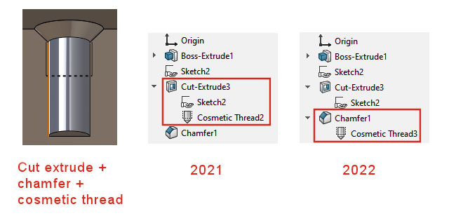

Kozmetik diş açmalar, yüzü diş eklemek için seçilen ortak kenarı paylaşan FeatureManager tasarım ağacındaki en son unsura aittir. Aşağıdaki görüntüde, kesme ekstrüzyonu oluşturur, pah ekler, ardından pah kenarından kozmetik diş açma eklersiniz. SOLIDWORKS® 2022'de, yüzü kozmetik diş açmayla ortak kenarı paylaştığı için pah unsuru kozmetik diş açmanın sahibidir.
