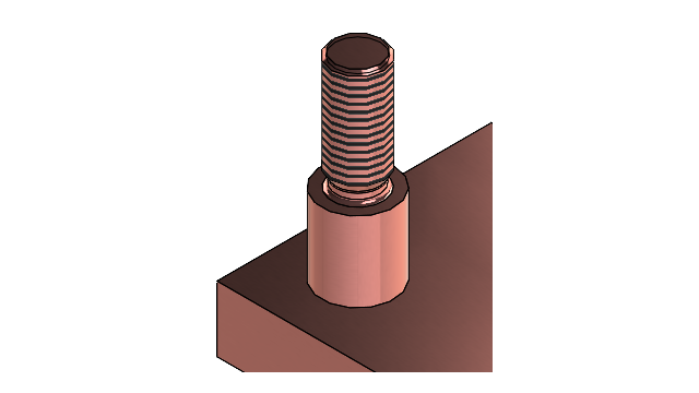

Dış Dişli Saplama Sihirbazı
Dış dişli saplama unsurları oluşturmak için Saplama Sihirbazı'nı kullanabilirsiniz. Bu araç, Delik Sihirbazı'na benzer şekilde çalışır. Saplama parametrelerini tanımlarsınız, ardından saplamaları model üzerinde konumlandırırsınız. Mevcut dairesel saplamalara diş açma parametreleri de uygulayabilirsiniz.
Saplama unsurları oluşturmak için Saplama Sihirbazı (Unsurlar araç çubuğu) veya Ekle > Unsurlar > Saplama Sihirbazı öğesine tıklayın. Diş açmaları görüntülemek için Araçlar > Seçenekler > Belge Özellikleri > Detaylandırma öğesine tıklayın ve Görüntü Filtresi altında Kozmetik diş açmalar veya Gölgeli kozmetik diş açmalar öğesini seçin.
