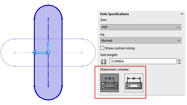

Delik Sihirbazı Yuvaları
Delik Sihirbazı yuvalarını oluşturup konumlandırdığınızda, oryantasyonu saat yönünde 90° döndürmek için Sekme öğesine basın. Yay merkezlerini kullanarak yuva uzunluğunu ölçümlendirebilirsiniz.
Daha önce, yuvalar yalnızca sürükleyerek yeniden konumlandırılabiliyordu ve yalnızca uçtan uca ölçümlendirme ile ölçümlendirilebiliyordu.
