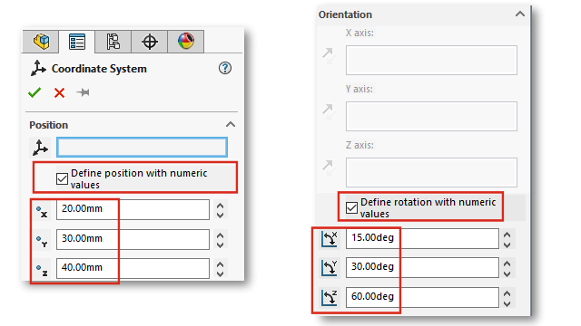

Koordinat Sistemlerini Tanımlamak İçin Sayısal Değerler Kullanma Parçalar ve montajlarda, konum ve oryantasyon için mutlak sayısal değerler girerek koordinat sistemleri tanımlayabilirsiniz. Koordinat Sistemi PropertyManager'ında Konum altında Konumu sayısal değerlerle tanımla öğesini seçin ve X, Y ve Z koordinatları için sayısal değerler girin (, ve ). Değerler konumu global orijine (0, 0, 0) göre değil, yerel orijine göre tanımlar. Koordinat sistemini döndürmek için Oryantasyon'un altında Rotasyonu sayısal değerlerle tanımla öğesini seçin ve en az bir eksen için sayısal değerler girin. Eksenler her zaman , ve ardından sıralamasıyla döner. Orijinal Konum tanımlandı Konum ve dönüş tanımlandı Ana başlıkKoordinat Sistemleri
