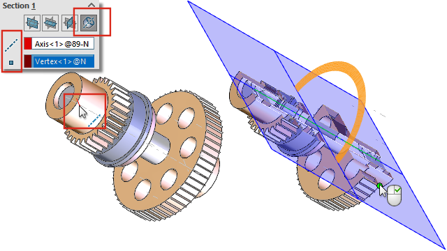

Delik veya Eksen Etrafında Kesit Görünümünü Döndürme
Parçalar ve montajlarda, bir kesit görünümü düzlemini bir eksen, geçici eksen, delik veya silindirik yüz etrafında döndürebilirsiniz.
Kesit Görünümü PropertyManager'ında, Kesit öğesi altında Eksen Etrafında Kesit öğesine tıklayın. Kesit görünümü düzlemi oluşturmak için bir eksen, delik veya silindirik yüzün yanı sıra bir nokta veya tepe noktası seçin.
