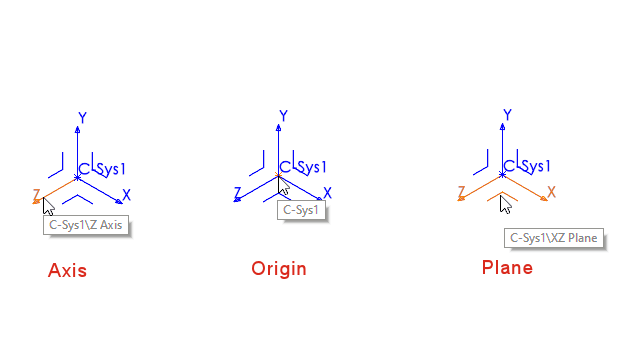

Alt unsurlarda düzlemler, eksenler ve orijin gibi koordinat sistemlerinin tüm parçalarına referans verebilirsiniz. Örneğin, bir koordinat sisteminin XY düzleminde çizim yapabilir veya bir döndürme unsurunun ekseni olarak bir koordinat sisteminin Z eksenini kullanabilirsiniz.
Bir parça veya montajda, Ekle > Referans Geometri > Koordinat Sistemi öğesine tıklayın ve koordinat sistemini oluşturun. İmleci bir düzlem, eksen veya orijin üzerine getirerek her bir objeyi vurgulayın. Bu işlev çizim, montaj ilişkisi gibi işlemler ve daha fazlası için kullanışlıdır.
Bu işlevi görmek için koordinat sistemlerini gösterin. Görünüm > Gizle/Göster > Koordinat Sistemleri öğesine tıklayın.
