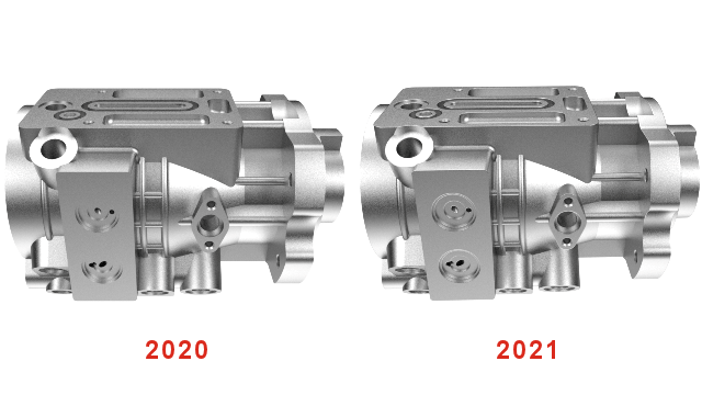

CONER_RAD Köşe Yarıçapı işlevi, parçalardaki kenarları düzleştirmek için iyileştirilmiştir. Önceden, Köşe Yarıçapı'nın etkisi yalnızca geometriye iliştirilmiş görünüm bir çıkıntı haritası veya normal harita kullanmadığında görünürdü. 2021: Parçaya iliştirilen görünüm bir çıkıntı haritası veya normal harita kullandığından tüm sert kenarlar keskindir. 2022: Köşe Yarıçapı, parçadaki görünüm bir çıkıntı haritası veya normal harita kullansa bile görünür. Palette, Modeller sekmesinde, Gelişmiş alt sekmesinde, Köşe Yarıçapı (mm) öğesini belirtin. Ana başlıkSOLIDWORKS Visualize Kamera Perspektifini Arka Levha ile Eşleştirme Gölge Yakalayıcı Özelliği Sahneler Sekmesi Animasyonlar İşleme Çıktı Görüntüleyici Çoğaltmalar Kozmetik Diş Açma
