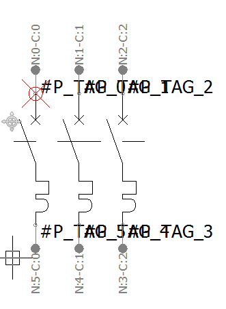

Ek 13a'ya uygun yeni bir 3P termal-manyetik devre kesici-tipi sembol oluşturun. Bu sembol:
- Eğitim_Devre_Kesici olarak adlandırılmalıdır
- IEC kütüphanesine ait olmalıdır
- Metrik birimler kullanılarak çizilmelidir
- Hatta üst öğe sembolü olarak bildirilmelidir
- Schneider'dan 21113 parçası ile otomatik olarak ilişkilendirilmelidir
- Çapraz referanslar, akım derecesi ve manyetik akım ayarını yaymalıdır
1. Sembol yönetimindeki Sınıflandırma sekmesinde yer alan Devre kesiciler / Termal-manyetik sınıfına gidin.
2. Ardından, Filtreler sekmesine tıklayın ve alt kısımdan kriterleri seçin.
3. İletişim kutusunun sağ kısmından bir sembol de seçebilirsiniz.
4. Daha sonra Yeni simgesine tıklayın.
Sembol yönetimi: Yeni
5. Özellikleri aşağıda gösterildiği şekilde girin.
6. Sembolü oluşturmak için Tamam düğmesine tıklayın.
İletişim kutusunun sağ kısmına otomatik olarak boş bir küçük resim eklenir.
7. Bunu seçin ve simgesine tıklayın.
Sembol yönetimi:
Eğitim_Devre_Kesici grafik arayüzünde açılır. Aşağıda, ücretsiz araçları kullanarak grafik oluşturmanıza yardımcı olacak öneriler yer alıyor.
8. Birinci noktası (0,0) koordinatlarında, ikinci noktası (10,15) koordinatlarında bulunan bir dikdörtgen ekleyin.
Menü: Çiz > Dikdörtgen
9. Devre kesicinin ilk direğini dikdörtgenden yardım alarak çizin.
Menü: Çiz > Çizgi
Menü: Çiz > Yay
Ardından, yakalama aralığını bağlantı noktaları teller arasındaki uzaklıkla aynı aralıkta (varsayılan olarak 5 mm) olacak şekilde ayarlayın.
10. Teknik resim destek iletişim kutusunu açmak için kilit çubuğuna (ekranın sağ alt kısmında) sağ tıklayın.
11. Yakalama ve ızgara ayarlarını yanda gösterildiği şekilde ayarlayın.
12. Daha sonra dikdörtgeni silin.
13. İlk direği kopyalayarak devre kesicinin 2. ve 3. direklerini oluşturun. Yakalama aralığı kilitlendiğinde direkler 5 mm eş aralıklı olacaktır. Eksen çizgisini ekleyin.
Menü: Değiştir > Çoklu kopyala
Menü: Çiz > Çizgi
Menü: Değiştir > Özellikler
14. Montajı en yüksek ve en soldaki bağlantı eksen işaretleyicisi üzerinde olacak şekilde ((0,0) koordinatları üzerindeki çift yeşil ok) taşıyın.
Menü: Değiştir > Taşı
15. 3 adet bağlantısı kesilebilir Devre kesici/Anahtar tipi devre ekleyin.
Menü: Sembolü düzenle > Yeni devre
16. Bağlantı noktalarını eklemek için 0 devresini seçin ve Sembolü düzenle menüsündeki Bağlantı noktası simgesine tıklayın.
Menü: Sembolü düzenle > Bağlantı noktası
Bağlantı noktası bloku imlece iliştirilir. Bu bir doğru ve iki daireden oluşur.
17. Bağlantı noktasını döndürmek için klavyenizdeki [Boşluk] tuşuna basın.
18. Bağlantı noktasını beyaz daire telin bağlanacağı noktaya denk gelecek şekilde yerleştirin.
19. İlgili devreleri önceden seçerek diğer beş bağlantı noktasını ekleyin.
Kenetlenebilir panelde, ayırma hatalarının düzeltilmesine olanak verecek şekilde bağlantı noktalarının özellikleri görüntülenir.
Her devrede, üst kısımdaki noktanın numarası alt kısımdaki noktanınkinden küçük olmalıdır.
20. Öznitelik eklemek için Sembolü düzenle menüsündeki Öznitelik ekleme simgesine tıklayın.
Menü: Sembolü düzenle > Öznitelik ekle
21. Öznitelik yönetimi iletişim kutusunda, sembollere eklenecek özniteliklerin kutularını işaretleyin.
Tanımlama / #ETİKET
Tanımlayıcı veriler / Çapraz referanslar / #CROSS_REF
Tanımlayıcı veriler / Üretici bilgileri / #TD_1
Tanımlayıcı veriler / Üretici bilgileri / #TD_4
22. Sembolün yanındaki öznitelikleri ekleyin.
Özniteliğin Özellikler komutu; yazı tipini, yüksekliğini ve yaslama bilgisini değiştirmenize olanak tanır.
23. Sembol dosyasını kapatın ve kaydedin.
24. Sembolü bir şema teknik resmine yerleştirerek sonucu kontrol edin.
