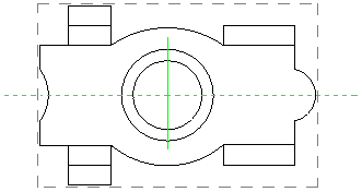

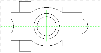

在某些情况下,并不是必须包含所有与标记边界框重叠的对象。 使用 RemoveFromDimBoundingBox 命令从标注边界框中排除对象,而不将其从工程图中删除。 根据对象的其余设置自动更新标注边界框。
要从标注边界框中移除对象:
  1. 在命令提示符中键入 RemoveFromDimBoundingBox
  2. 在图形区域中,指定要从标注边界框中移除的对象,然后按 Enter
    您可以在不同的标注边界框中指定对象。
    根据对象的其余设置调整受影响的标注边界框。
