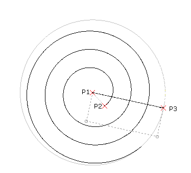

创建二维螺线 要创建二维螺线: 请执行以下操作之一: 在功能区上,单击主页 > 绘制 > 螺旋线。 在菜单上,单击绘制 > 螺旋线。 键入 Helix。 在图形区域中,指定底面中心点 (P1) 以定义二维螺线位置。 请执行以下操作之一: 指定一点 (P2) 以定义底面半径。 此点将定义起点。 或按以下步骤: 键入数值以定义底面半径。 设置起始角度。 设置直径: 指定底面直径。 指定起点或键入起始角度的值。 设置顶面半径 (P3) 或指定直径选项及顶面直径。 指定方向和旋转选项。 例如,设置转数为 5。 设置螺旋线的高度为 0(零)。 您可以使用对象夹点或属性调色板修改螺线。 父主题构造二维螺线和三维螺旋线
