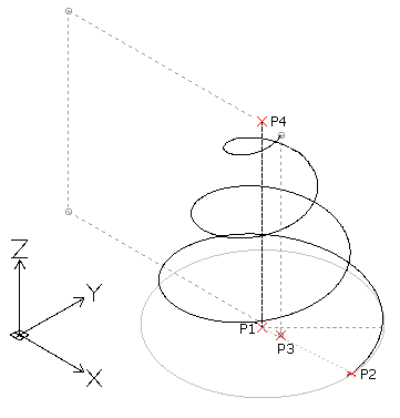

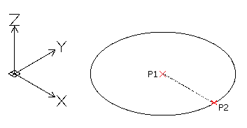

  2. 在图形区域中,指定底面中心点 (P1) 以定义螺旋线位置。
  3. 请执行以下操作之一:
    • 指定一点 (P2) 以定义底面半径。 此点将定义螺旋线的起点。
    • 或按以下步骤:
      1. 键入数值以定义底面半径
      2. 指定起始角度
    • 设置直径
      1. 指定底面直径
      2. 指定起点或键入起始角度的值。

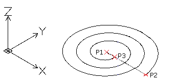

  4. 指定顶面半径 (P3) 或指定直径选项和顶面直径。
    顶面半径(或直径)的默认值始终为底面半径或直径的值。 使用顶面半径或直径的默认值创建 3D 圆柱螺旋线。
  5. 指定螺旋线的高度 (P4)。 根据需要设置以下选项。

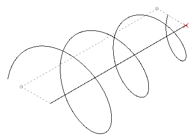

    • 轴端点。 端点定义轴的长度和螺旋线的方向。
      您可以在 3D 环境的任意位置指定轴的端点。 使用此选项绘制一定角度的螺旋线。
