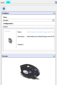

- 要下载零件:
- 从结果列表中选择图像。
将显示零件的详细预览。
- 选择视图,例如前视图、右视图、下视图或左视图。
- 可选。 选择配置。
- 将零件从任务窗格拖放到图形区域。
DraftSight 会将模型视图和图块导入到图形区域中。
