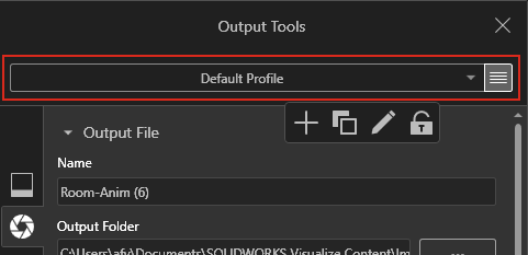

输出图像 您可以使用输出工具输出项目的图像。 这些工具将在输出工具对话框中打开适当选项卡。 快照 捕捉您在屏幕中的所见,比普通屏幕截图更易控制。 渲染 调用您指定的设置处的射线跟踪。 多个渲染模式可用。 在输出工具对话框顶部,您可以使用智能控件栏选择渲染轮廓。 您也可以为每个渲染类型创建自定义轮廓。 仅在 SOLIDWORKS Visualize Professional 中可用 动画 渲染您在布景中设置的动画的影片。 转盘 渲染对象在转盘上旋转处的一系列帧。 阳光及其阴影算例 渲染处于一天中不同时间的一系列帧。 内容 用于渲染轮廓的智能控制栏 在输出工具对话框顶部,您可以在智能控件栏的下拉列表中选择渲染轮廓。 轮廓包含可加速渲染的预设选项。 您也可以为每个渲染类型创建自定义轮廓并将其锁定以防止更改设置。 创建快照 快照使用当前相机来捕捉您在 3D 视窗中的所见。 “快照”选项卡 输出工具对话框中的快照选项卡包含以下设置,这些设置将在您单击输出工具 > 快照时显示。 创建渲染 您可以生成高品质逼真渲染,但根据您的硬件、项目复杂度和渲染的分辨率,这可能很耗时。 输出查看器选项卡 渲染模型时,输出查看器选项卡将显示,因此您可以在每个项目的基础上管理渲染任务及其相应的输出。 您可以直接从输出查看器选项卡调用(或重新执行)项目中已完成的任何先前渲染。 创建转盘渲染 您可以进行一系列高品质渲染,以显示模型围绕其各自中心旋转 360º 或一起围绕世界坐标系原点旋转。 “转盘”选项卡 输出工具对话框中的转盘选项卡包含以下设置,这些设置将在您单击输出工具 > 转盘 > 转盘选项时显示。 创建阳光及其阴影算例 您可以为特定时间范围内阳光的升与降制作动画。 阳光算例选项 输出工具对话框中的阳光及其阴影算例选项卡包含以下设置,这些设置将在您单击输出工具 > 阳光及其阴影算例 > 阳光及其阴影算例选项时显示。 “动画”选项卡 输出工具对话框中的动画选项卡包含以下设置,这些设置将在您单击输出工具 > 动画 > 动画选项时显示。 父主题使用 3D 模型 正在导入模型 转换模型 隐藏或显示模型和零件 零件操作 创建阵列 创建剖面 几何体不透明和动画支持 降噪器 阴影捕捉器属性 删除模型和零件 保存项目 SOLIDWORKS Visualize 队列
