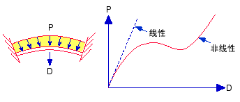

例如,像缆绳一样的结构在增加所应用载荷时一般会表现出硬化行为,而拱形结构可能会先软化后硬化,这种行为普遍称为翘曲扭曲。
像缆绳一样的结构
翘曲扭曲
