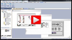

首先,此练习的目的是从模板创建一个新的电气工程并打开其属性以输入个人数据。然后,您必须选择该电气工程的语言。您将操作各电气工程元素,例如文件集或图纸。最后,您将从您的新电气工程创建一个新的电气工程模板。
