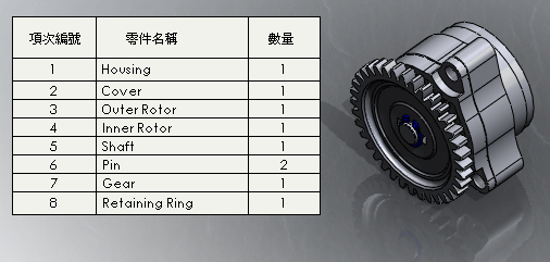

組合件文件中的零件表 您可以在組合件檔案中產生零件表 (BOM)。 按一下插入 > 表格 > 零件表,可在組合件中產生零件表。在 PropertyManager 中設定參數之後,請按一下要放置零件表的圖面。 零件表會出現在 FeatureManager(特徵管理員)中的表格資料夾內。零件表適用的組態名稱會出現在零件表特徵的旁邊。 在產生組合件零件表並儲存組合件之後,您可以將零件表插入參考工程圖中。您可以選擇是否要連結組合件 BOM 及工程圖 BOM。 組合件檔案的零件表中不支援零件號球狀態欄。 上層主題其他的組合件技巧 零件或組合件零件表的操作
