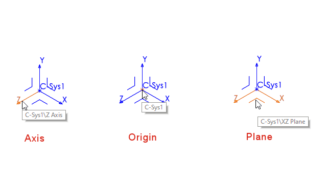

選擇座標系統 您可以在下游特徵參考座標系統的所有零件,例如平面、軸和原點。 例如,您可以在座標系統的 XY 平面上繪製草圖,或使用座標系統的 Z 軸作為旋轉特徵的軸。 在零件或組合件中,按一下 插入 > 參考幾何 > 座標系統 ,並產生座標系統。 將游標移至平面、軸或原點上,以反白顯示每個圖元。 此功能適用於繪製草圖、結合和其他動作。 若要查看此功能,請顯示座標系統。 按一下 檢視 > 隱藏/顯示 > 座標系統 。 上層主題座標系統
