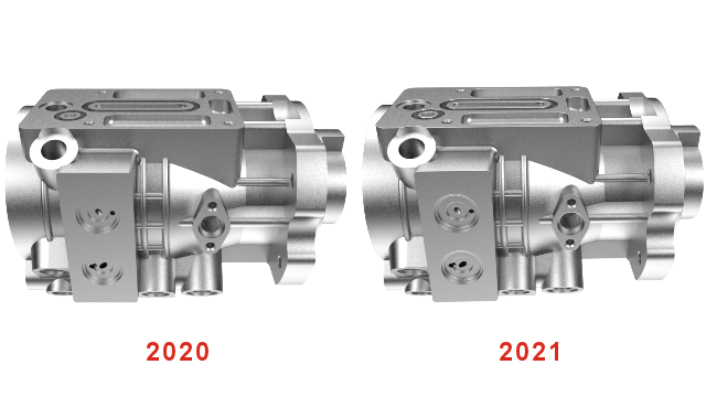

角落半徑 角落半徑功能經強化,得以撫平零件邊線。 之前,只有在連接到幾何的外觀並未使用凹凸貼圖或法線貼圖時,才會顯示角落半徑的效果。 2021: 所有硬邊線都很銳利,因為連接到該零件的外觀會使用凹凸貼圖或法線貼圖。 2022: 即使零件上的外觀使用凹凸貼圖或法線貼圖,仍可看見角落半徑。 在調色盤模型 標籤的進階子標籤上,指定角落半徑 (公釐)。 上層主題SOLIDWORKS Visualize 符合攝影機遠近透視與背景圖 陰影捕捉器屬性 全景標籤 動畫 影像計算輸出檢視器 複製排列 裝飾螺紋線
