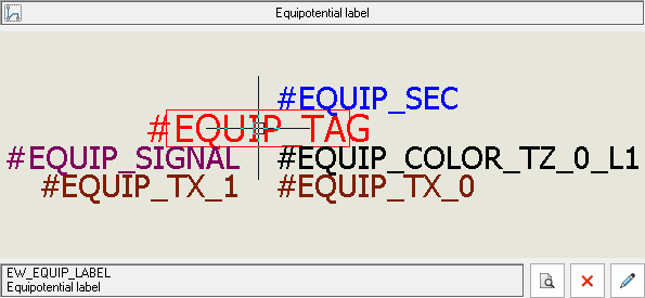

等電位標注會以符號和屬性來呈現,其可以顯示等電位附加的資料或屬性
等電位標注具有內容相關式功能表,可編輯等電位屬性及其他參數。
要使用符號的組態
工程設定:「圖形」標籤
開啟符號選擇器以選擇所要的符號。
移除符號。
開啟符號編輯器以進行修改。
用於代表等電位標注的符號沒有回路或連接點。在符號屬性中,選擇符號類型參數中的等電位標注
