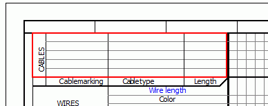

「組態檔案編輯器」對話方塊分為兩個部分。上半部說明下半部所顯示的參數。選擇參數時,圖形會以紅色顯示對應設定。核取對話方塊底部的圖紙預覽方塊,就可停用預覽。

X 座標:可讓您管理在 X 中,網格圖塊的插入點和圖框起點 (0.0) 之間的差異 (A)。
Y 座標:可讓您管理在 Y 中,網格圖塊的插入點和圖框起點 (0.0) 之間的差異 (B)。
端子排方位:定義資料產生的方向,可能是由左至右 (水平端子排),或是由上至下 (垂直端子排)。
圖紙的接線端數目:定義一張圖紙可以包含的接線端數目上限 (水平端子排上的欄數)。
起點端的電纜數目:定義可在起點部分中管理的電纜數目。
終點端的電纜數目:定義可在終點部分中管理的電纜數目。

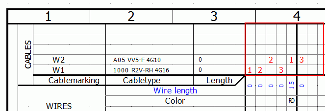

點直徑:可讓您指定端子上,代表橋接器連接的點的直徑 (A)。
橋接偏移:可讓您指定代表橋接器的兩線之間的距離 (B)。
到下方或左方圖紙橋的距離:可讓您定義網格圖塊的起點和終點端的橋接器之間的距離 (C)。
到上方或右方圖紙橋的距離:可讓您定義網格圖塊的起點和起點端的橋接器之間的距離 (D)。
